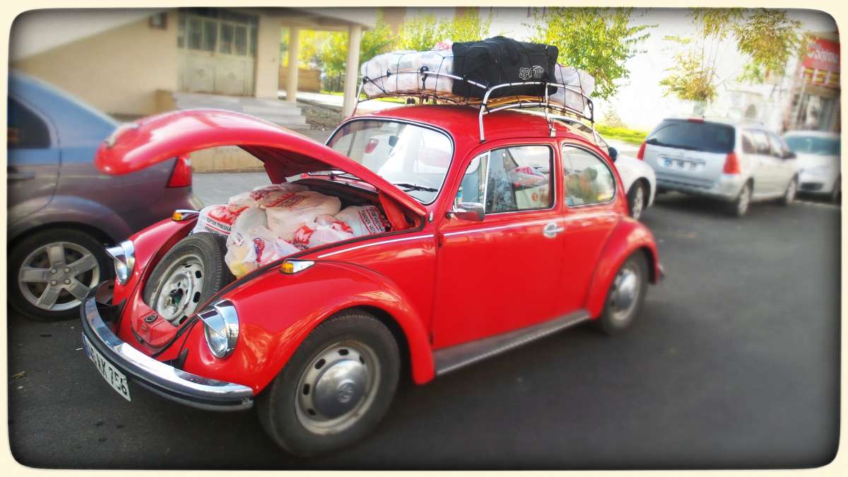

Ancak 200 km kadar yol yaptım, biraz da yüklü döndüm, sesi yine değişti çekiş düştü.
