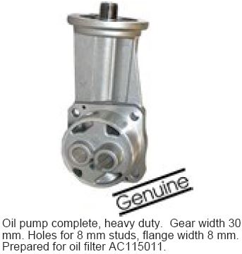

Öncelikle motordaki egzantriği bilmeniz gerekiyor.Buna göre yağ pompasının mm cinsinden dişlileri var.21mm düz egzantriklerde 26mm çukur egzantriklerde kullanılan yağ pompası mevcut.Eğer düz ise egzantrik bunu çukur ile değiştirmeniz gerekiyor büyük pompa takmak için buda motorun dağıtılması anlamına geliyor.Birde 30mm 32mm sonradan üretilmiş pompalar mevcut.Bunlarıda kullanabilirsiniz jopex parçası getiren bir parçacı bu 30mm pompayı getirebilir.Hatta yağ filtresi olan pompalar var bununlada yağınızı en verimli halde kullanıp siyah yağ derdinden kurtulmuş olursunuz.Ancak bazı yerlerde uygun filtre kullanılmadığında yağ basıncı düştüğü söyleniyor ancak 30mm de sıkıntı olacağını sanmıyorum.

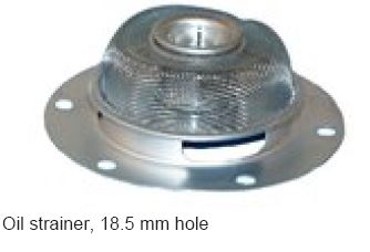

Bunun dışında kartel filtresini yenisi ile değiştirin.Yenisini aldığınızda orta kısmını yağ borusu(motorun içinde kartel filtresinin içine girer) tam olarak ağzına değmediğine emin olun.Yağ alma miktarı azalacaktır...

Filtreli pompa tiplerine biraz baktım, Empi'nin var. Türkiye'de bulunmuyor, yurtdışından maliyeti 400 TL civarına geliyor ama en önemlisi standart egzoza takılmıyor sanırım.
Perşembe günü Bus Buluşması için yola çıkmadan önce yağ pompamı yeni bir Meyle ile değiştirmek planım. Tavsiyeniz üzerine bulabilirsem karter filtresini de değiştireceğim.
