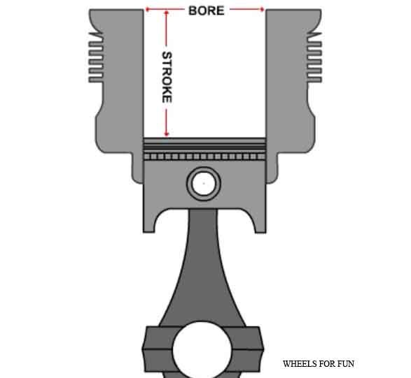

Öncelikle bore ve stroke değerlerine ihtiyacımız olacak.Kısacası resimle anlatabiliriz bu değerleri;

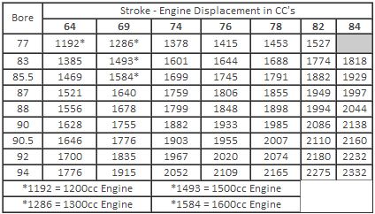

Sonucunu elde ederiz.Örnek bir tablomuz da şu şekilde;
