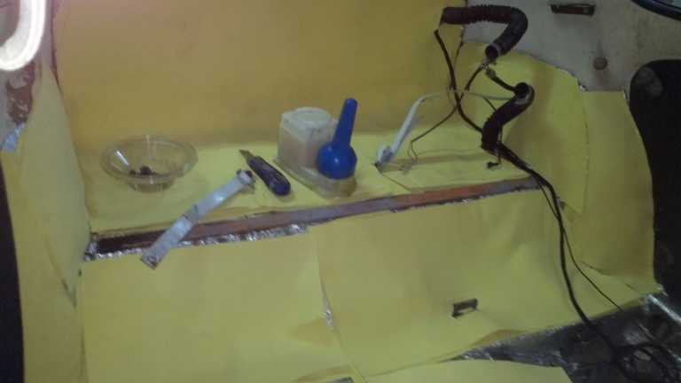

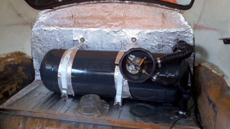

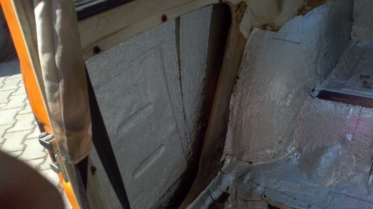

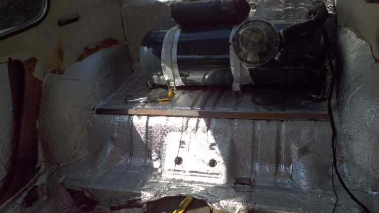

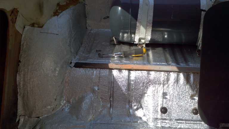

Aracımın taban saçında bir kaç işlem yaptıktan sonra(çürük gidermek :sick: ) ses izolasyonu için arayışa girdim.
Tabanı komple pütür boya-antipas ile boyadıktan sonra BTM Bitüself ile kapladım.
Bu yalıtım hem ses izolasyonu(Gürültüyü değil saç sesisini kesiyor,tok bir ses elde ediyorsunuz) hem de bir nevi su izolasyonu olarak görev yapıyor.Kendinden yapışkanlı ancak bir miktar ısıtarak temiz yere yapıştırırsanız tam anlamıyla yapışıyor.
Bunun üstüne ise esas ses yalıtımı için panetti adında bir izolasyon malzemesi kullandım.Evlerde parke altına kullanılan bu izolasyon kağıt üzerinde gayet güzel verilere sahip.
Bunun yerine eskiden beri kullanılan keçe tabir edilen malzemeyide kullanabilirsiniz.Çok iyi bir şekilde yapıştırmanız gerekiyor ancak ne kadar dikkatlide olsanız hava boşluğu kalıyor ve ses kesme özelliğini kaybediyor.

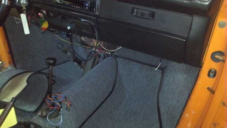

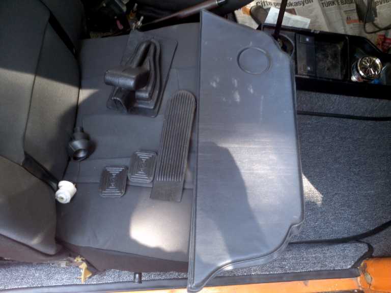

Bunun üstüne de halı döşemesi ile tamamladım.
İç tarafın daha iyi gözükmesi için eskiyen lastik parçalarımızıda yeniledik.Arka koltuk altı için kapak ise hiç güzel değil kendiniz tasarlayıp kaplamak daha mantıklı.
