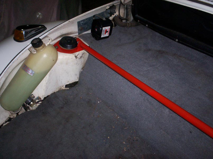

Baktığınız vosvosun modeli nedir? 1302 1303 modellerinden biri ise amortisör kulesi dediğimiz bölgelerden bahsetme olasılığı fazla.Çürüme oranı yüksek olan bir yer zira yıllar içinde kazalar olabilmekte ve bu bölümde işlemler yapılmakta.Tekerden sıçrayan sular ise zamanla bu bölgeyi çürütmekte.
Resimde gözüken kırmızı gerginin bağlandığı yer amortisör kulesidir.

Vosvos 1303 model. Büyük ihtimal sizin bahsetmiş olduğunuz bölgeden bahsetmeye çalışmıştır heralde :) Detaylı bilgilendirme içinde teşekkür ederim. Anladığım kadarıyla çokta büyük bir problem değil yani sıradan bi çürüme olarak görürsek :dry:

Açıkcası oranın hazır şekilde saç kısmı satılmıyor.Kaportacının ellerinde şekil buluyor...Kaportacının iyi bir usta olması orjinal şekline sadık kalarak toplaması gerekiyor.
