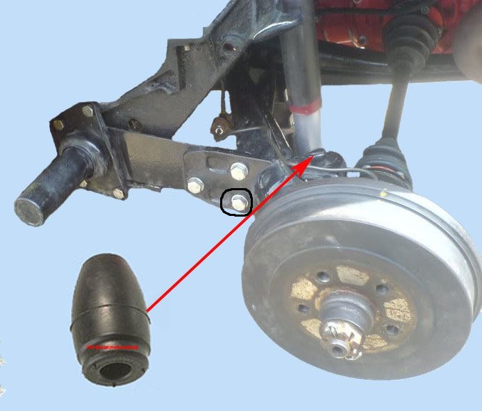

arkaları kamber yapmam için bi düzenek gerekiyormu bi kaç kişiye sordum.Arka torsiyonları bastığımda kamber olduğunu söyledi ama ne kadar doğrudur acaba ?

Kullanılan arka sistemden dolayı çok fazla indirseniz bile az bir kamber değeri elde edersiniz.daha fazla istiyor iseniz ya salıncakları ısıtarak eğersiniz(tavsiye etmeyiz) ya da arka süspansiyona bir hile uygulamanız gerekmekte...
Resimde gördüğünüz siyah nokta içinde olan yere iki metal arasına pul atarak kamber verebilirsiniz.En basit ve etkili yöntemi budur
