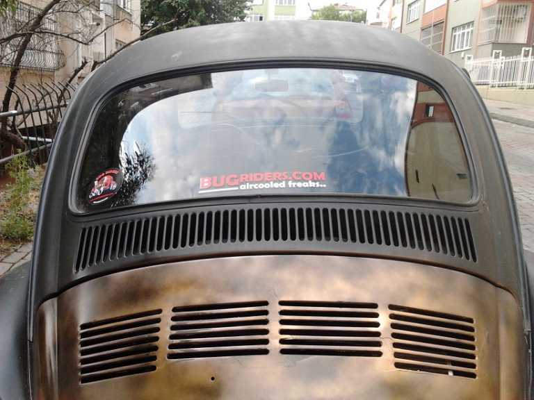

8 yıl 7 ay önce #195 Yazan: ToRnedo
ToRnedo tarafından Başladık bakalım .... konusunda yanıtlandı
Arka kaput güzel durmuş cenk,
Hadi bakalım Türkiye farklı bir vosvos görecek desene :)
