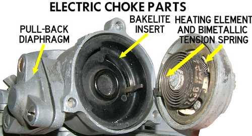

Jiklenin rezistansının olduğu bölümün içinde salyangoz şeklinde bir yay var bu yayı hava girişini ayarlayan klepeye nasıl bağlıyacağımı bulamadım, yani klepenin tırnağına temas ediyor ama yayı çevirerek gerdirip öyle mi yerine takmalıyım

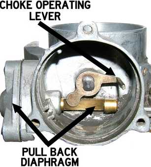

Bir kaç resim ile anlatmaya çalışayım,
Jiklenin ana parçaları bu şekilde.
jiklenin yayı tam taktığınız yerin metaline denk gelecek, döndürdükçe jikle rölanti ayar bölümü geriye doğru gidip soğuklara göre jikle ayarı yapmanız gerekir.Eğer LPG kullanıyor iseniz ortada ki Jikle kelebeğini söküp sistemi aktif edebilirsiniz.Jikle ortalama 1-2 dakika içinde devre dışı kalmalı.
