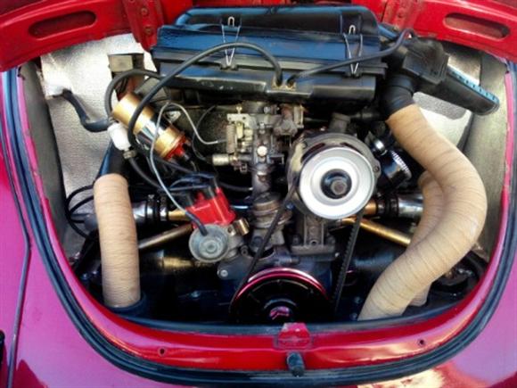

Doğrusu fotoğraftaki gibi midir?

Evet doğru.Hava filtresi ile yağ koyma arasında küçücük bir boru,filtrenin içine giren yağ buharı karbüratörden yanma odasına gidip yanıyor.Blok içinde yağ buharı tahliye edilmiş oluyor.Bu arada bu sizin motorun resmi mi? Öyle ise acilen benzin filtresini oradan kaldırın, zamanla ısıdan eriyip delinip yangına sebebiyet verir.Benzin filtresinin doğru yeri ön tarafta benzin deposunun hemen altından çıkan boruya takılmalıdır.

Yok benim motor değil bu...Anladım. Muhtemelen benim filtrenin ön tarafındaki küçük hava delikleri tıkalı. O yüzden filtreyi iptal edince yağ damlatma kesiliyor. Peki Bu fotoğrafta karbüratörden distribitöre giden ince borunun işlevi nedir. Gerekli midir? Bende takılı değil de...

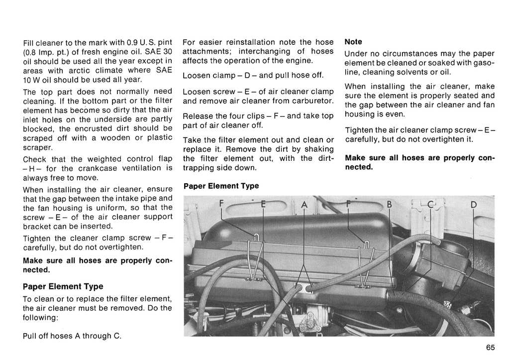

Filtrenin önünde ki deliklerden kastınız nedir? iki tane boru olan delik mi yanyana.Bir tanesi filtrenin önüne doğru gider sıcak hava ve termostatla ilgili diğeri ise manifolda gider vakum miktarına göre filtreyi ayarlar.Resimde gözüken A kısmındakileri diyorsanız çok önemli değil ancak genede takabilirsiniz yerlerine ayarları değiştiren etkenlerdir :)

Tablo için teşekkürler...Evet A'yı sormuştum. Ne çekişten de yakıttan memnun değilim. Elden geçmeyen tek kısım hava filtresi oldu. Son çare onunla uğraşıyorum :) Manifolta gider dediğiniz boru tam olarak nereye oturuyor. Yerini tam olarak anlayamadım...
