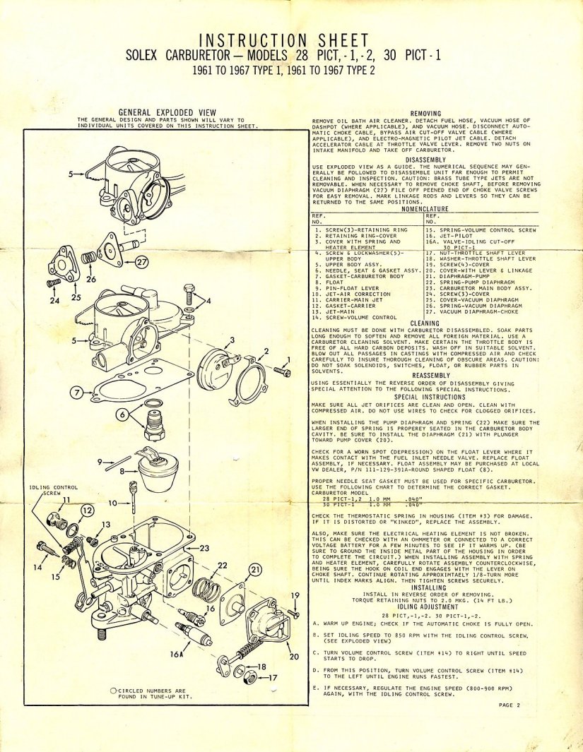

Karbüratörü temizledim, meme de de sorun yok onuda kontrol ettim bugün benzin pompası aldım onu değiştircem eğer tekrar düzelmez ise vakum Pompası dediğinizi şeye de bakarım. Vakum Pompası hangisi oluyor. Karbüratörüm 28 pict 2

Vakum pompası resimde ki 21 numara.Karbüratörüne göre uygun olanını almalısın büyük-küçük gibi farklılıklar olabiliyor.
Resimde 16 numaralı memeyi temizlemelisin.
Eğer bu iki parçada düzgün ise karbüratörünü ayarlaman gerekmekte.Bi karbüratörcüye göstermende fayda olacaktır :)
