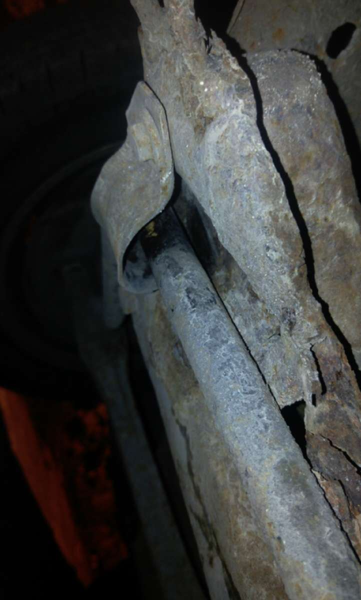

74 Model 1303s aracımın ön sağ laatiğinden kasis veya boşluktan geçince metale çarpmış gibi bir ses geliyor.Baktığımdada direksiyon milinin bos bir yuvada durduğunu gördüm acaba direksiyon mili yatağı düşmüş/kırılmış olabilirmi yardım ederseniz sevinirim

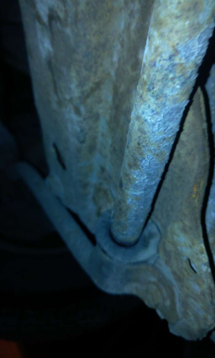

İlk resim sag on taraf ikinci sol on taraf

Fotoğraf çektiğiniz viraj demiri.Sol tarafın lastiği düşmüş.Çok uygun fiyatlıdır ikisini birden değiştirebilirsiniz.Dikkat etmeniz gereken önce bir tarafı söküp değiştirin,daha sonra diğer tarafı.Eski demirlerini kullanabilirsiniz zira yeni alacağınız demirler çok kaliteli değil.13 anahtar ile açabilirsiniz(yanlış hatırlamıyorsam).
Lazım olan lastik bu;
www.yedekparcashowroom.com/asp/show_stoc...t=BRC30131-K2&view=2
www.yedekparcashowroom.com/asp/show_stoc...t=BRC30130-K3&view=2
Taktıktan sonra eğer lastikten kayma olursa ince bir lastik bulup üstüne koyup tekrar sıkabilirsiniz.
Geçmiş olsun

Çok teşşekürler yarımcı oldunuz ve b,irşey daha sorucaktım şuan yedek parça alabileceğim yer 100 km uzakta yol yapmamda bir sakınca veya tehlike olurmu?
5 yıl 2 ay önce #2154 Yazan: VosVos
VosVos tarafından Ön Taraftan Ses Sıkıntısı konusunda yanıtlandı
Çok fazla sürat ile virajlara girmezseniz sıkıntı olacağını sanmam.Direksiyon hakimiyeti biraz zorlaşabilir :)
