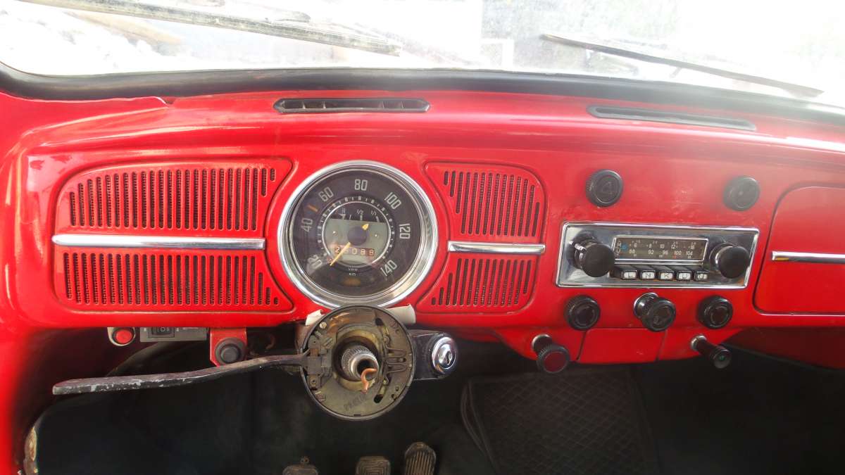

Teşekkürler, muayeneye geldi frenler iyi değil,
Sağ sinyal çalışmıyor koldan sanırım, dörtlü yanıyor, bu gün sinyal kolunu söküp bir bakacağım,
Tek marşta çalışıyor ama Gaza basıp desteklemeyince stop ediyo bir dakikaya yakın hafif gaz veriyorum, gazda da benzindede aynı, gazda daha iyi gibi. Karbüratör mü avans ayarından mı Başka bişey de olabilir.
5 yıl 10 ay önce - 5 yıl 10 ay önce #2025 Yazan: mustafa1968
mustafa1968 tarafından Elazığ'da Vosvos ustası var mı? konusunda yanıtlandı
Kolu yukarıya kaldırınca sağ sinyal yanmıyordu.
Biraz uğraştırdı ince iş.
Bir iki küçük parça yeriden çıkmış. Söküp tekrar topladım.
Sinyal tamam. :)
