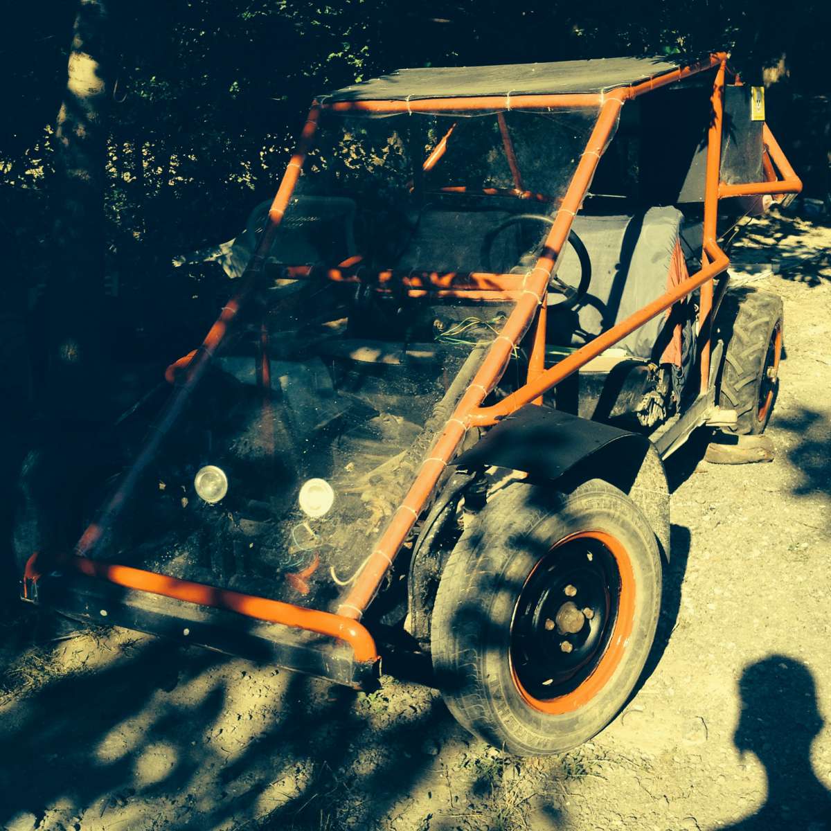

Öncelikle aranıza yeni katıldığım için merhaba diyerek başlıyım.
Benim 1974 1200 düz cam bir vosvosum var ben aracı hurda olarak aldım kupayı söktüm ve aracı buggy (arazi aracı) ye çevirdim.
tampon yeteri kadar dışarda olmadığı için geri giderken duvara vurup egzozu kırdım sonra vosvosum çok yakmaya başladı.
daha sonra benzin pombasından kaynaklanan bir sorunla motor yağına benzin karıştı onu ve egzozu yaptım ancak şuan başıma çok büyük bir dert açıldı.
araç 1 saatte 4lt benzin yemeye başladı ben öncenden 1 saat gezmede 1lt ancak gidiyordu. bujileri temizleyip takıyorum çalışırıyorum sonra baktığımda simsiyah olmuşlar kurum gibi birşeye benziyor.
Acaba bunun sebebi ne olabilir ve çalışırken benzin kokusu geliyor.
Plaka olmadığından tamirciye götürmem biraz sıkıntılı kendi yapabileceğim birşey değilse götürebilirim ancak. şuana kadar motor dahil bir çok yerinde tamir işlerini hep kendim yaptım fren sistemini büyük çoğunluğunu sıfırladım kupa olmadığı için her yere kolay ve rahat ulaşabiliyorum araçta.
