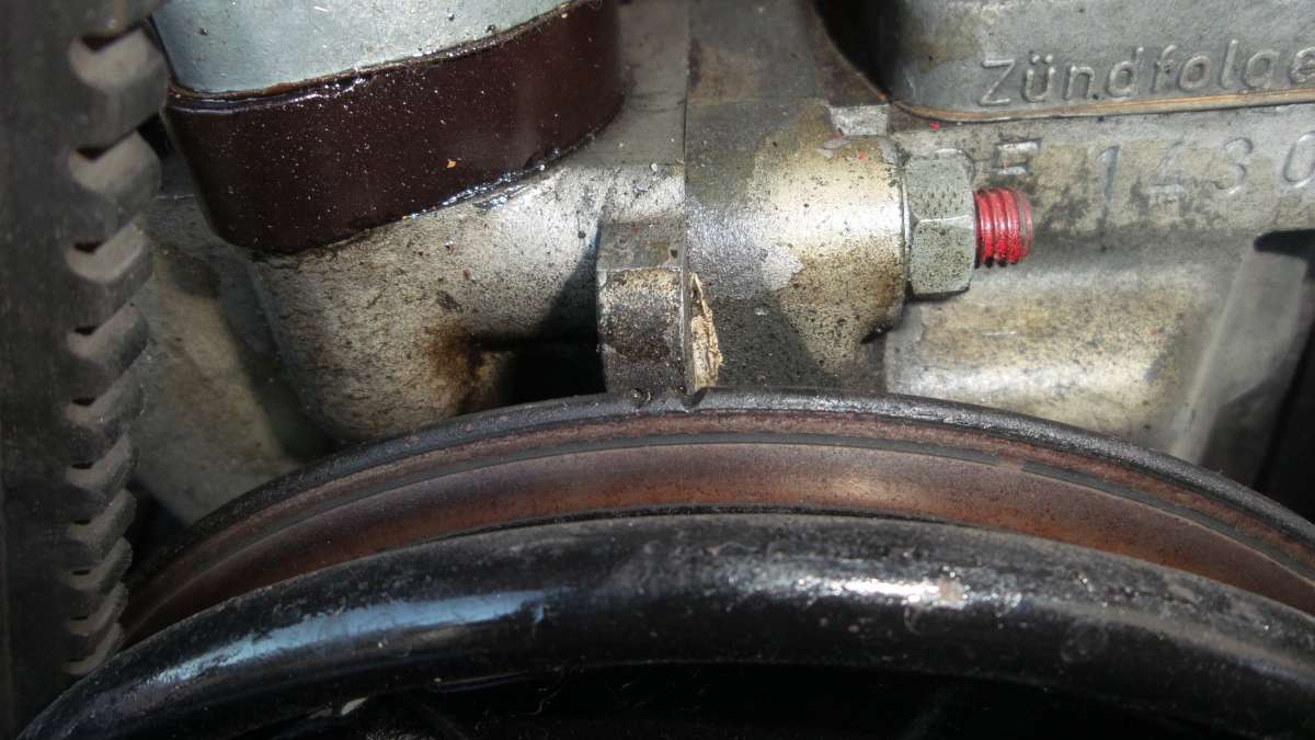

Slm arkadaşlar bu iki çektikten hangisini blokların birleştiği yere denk getireceğim
Tevzi makarası bana doğru hafif sağı gösterecek
Sırasıyla 1.2.3 ve 4. Buji ayarlanacak
Doğru mu ?
6 yıl 8 ay önce - 6 yıl 8 ay önce #1639 Yazan: VosVos
VosVos tarafından subap ayarı konusunda yanıtlandı
Büyük olan çentik sibop ayarı-üst ölü noktayı ifade eder.Küçük olan ise avans ayarı yapılırken kullanılır.Normalde büyük olan ön tarafta olur.
1-4-3-2 ateşleme sırası olan vosvosları 1.ateşlemeden ters yöne çevirirsek 1-2-3-4 olarak ateşler ve buna göre sibop ayarı yapılır.Ateşlemenin 1 de olduğunu anlamak için sağ taraftaki(1-2 numara) kapak açılır,kasnak hafif sağa sola oynatılır.2.pistonun siboplarından sadece bir tanesi oynuyorsa aracın 1.pistonu ayarlanır.Sibop ayarı yapıldıktan sonra(benzin 15 lpg 20) kasnak saat yönünün tersine 180derece döndürülüp 2.piston ayarlanır sıra bu şekilde 3 4 diye devam eder.
