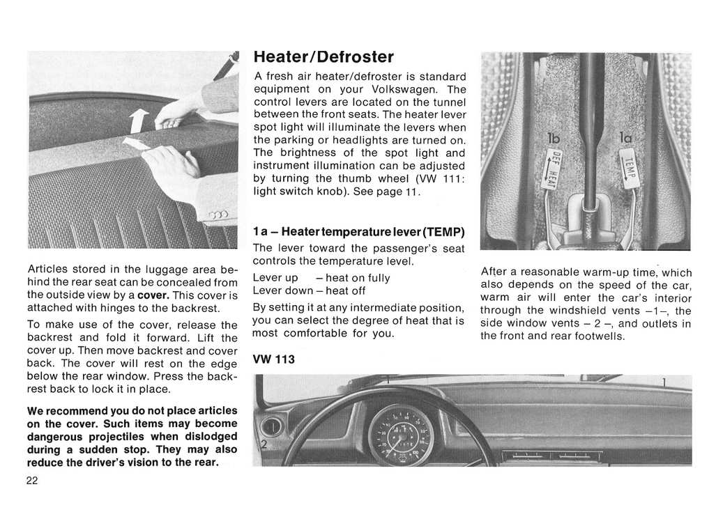

Kaloriferi kapatmak için hangi tuşu kullanıyoruz belkide çalışır durumda ama bilemiyorum. Gün geçtikçe yeni yeni şeyler öğreniyorum.Dediğiniz gibi büyük bir ihtimal oradan geleblir. Onu kapatmak için bagajdaki tam karşıda sigotanın altındaki kapagı açıp ızgarasından kapatablirsin dediler ama henüz uğraşmadım ne kadar doğru bilemiyorum.
6 yıl 10 ay önce #1070 Yazan: VosVos
VosVos tarafından Benzin konusunda yanıtlandı
Kalorifer kolu hemen el frenin sağında olan koldur.
1a yı yukarı kaldırdığınızda kalorifer açılır.
1b yi kaldırdığınızda ise arka ayak kısmı açılır.Bazılarında ön ayak kısmıda açılabilir.Aşağı indirdiğinizde ise tüm hava göğüs bölgesine gelip camların buğu yapmasını engeller.Ancak bu çoğu vosvosta çalışmamakta.

Bunları ben açıp kapatıyorum Arka ayak kısmı çalışıyor ama ön taraf sürekli açık kalıyor telinde mi sıkıntı var o zaman
