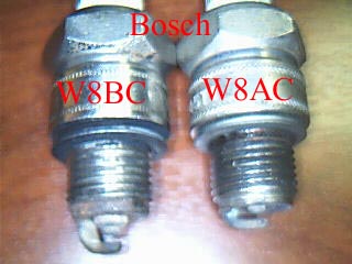

Bosch W8BC ise W8AC ile aynı paso uzunluğundadır fakat BC'nin ark yapan elektrot kısmı ve porseleni daha dışarıdadır. Fabrikanın önerdiği bir model değildir fakat daha önceden vosvostan çıktığını gördüm. Bu bujilerin (W8BC) gereğinden fazla ısınıp zarar görme riski var.
Gereğinden kısa buji kullanımı bujilerin soğuk çalışmasına sebep olur, ve soğuk buji hızlı şekilde elektrotun üstünde yağ ve karbon tortusu birikmesine sebep olur.
Gereğinden uzun buji ise bujinin fazla ısınmasına sebep olur. Buji fazla ısınacak ve porselen kısmı ve elektrot zarar görecektir. Zarar görmese bile buji fazla ısınacak ve kıvılcım çakmadan bile ısınarak benzin hava karışımını erken ateşleyecek, motorda vuruntu yapma riski doğacaktır. Düşük oktanlı benzin kullanmak gibi olacaktır.
