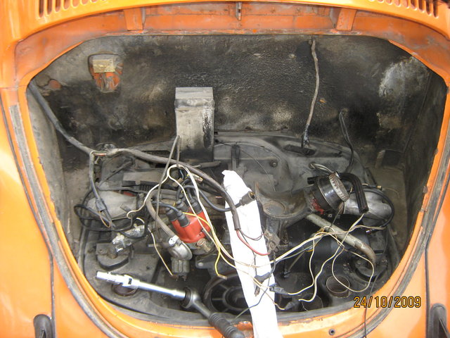

Kışın motorum kısa mesafelerde ısınmıyordu, yağ ısısı 60-70C civarında oluyordu ki yağ bu ısıda görevini iyi yapamaması söz konusu, kalorifer de istediğim randımanı vermiyordu. Portakal'ın da termostatı tamamen iptal edilmişti. Bu kış motorun da kabinin de kısa sürede ısınması için harakete geçmeyi kafaya koydum. Havalar iyice soğumadan işe giriştik. Normalde bu tip bir iş için motor indiriliyor fakat motoru indirmeden de yağabileceğimizi biliyordum.

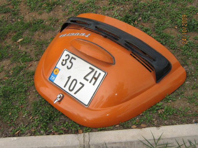

Motoru indirmeden davlumbazı dışarı alabilmek için kaputu menteşeleri ile birlikte dışarı aldık.

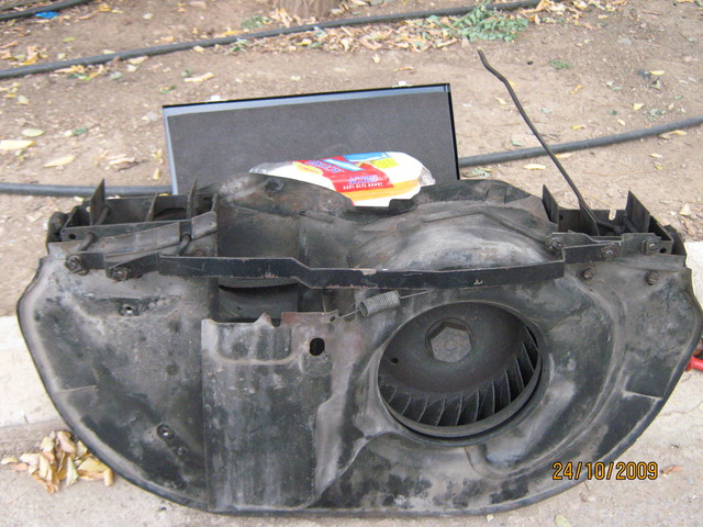

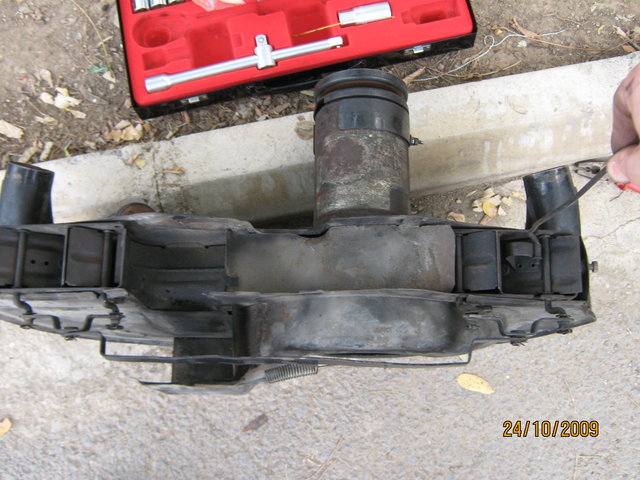

Davlumbaz çıkması için karbüratörü de sökmek gerekiyor. Davlumbazın arkasında radyatör sacı var 2 parça, onlar da sökülüyor eğer motor 1970 modelden yeni 1300/1600 ise. Şarj dinamosu bağlantıları, kelepçesi, kayışı, bobin bağlantıları, radyatör arkasındaki vida, davlumbazın yanlarında 1er 13mm somun gevşetilerek davlumbaz dışarı alınıyor. Davlumbaz dışarı alınırken radyatöre hasar vermemek için dikkatli olmak gerekiyor.
Sulu arabalardakinin tersine hava soğutmalı motorlarda termostat su yerine havayı kontrol ediyor. Vosvos motorlarında şarj dinamosunun arkasında bulunan soğutma fanı yağ radyatörüne ve motor üzerindeki silindir kapaklarına ve gömleklerine hava üflüyor motoru soğutmak için. Fanı üzerinde bulunduran davlumbazın alt kısmında motora üflenen havayı açıp kapatan flaplar oluyor. Bu flaplar çoğu motordan zamanında sökülüp atılmış.

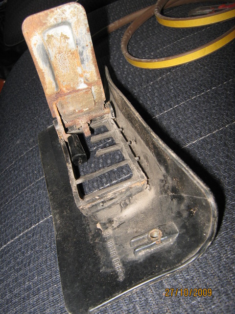

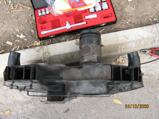

Davlumbaz ile soğutma sacları arasına flaplar şekildeki gibi monte ediliyor.

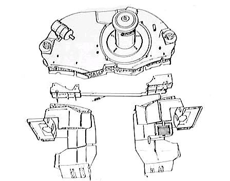

Termostat sisteminin parçaları şu şekilde:

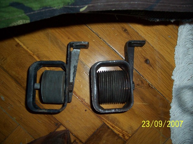

Sağlam termostat körüğü ile patlamış ve şişmiş termostat körüğü arasındaki fark:

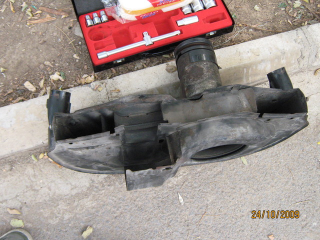

Fotoğrafta flapsız ve flaplı davlumbazı görüyoruz.
Flaplar takılmadan önce
Flaplar takıldıktan sonra, soğutma açık konumda
Flaplar kapalı, soğutma kapalı

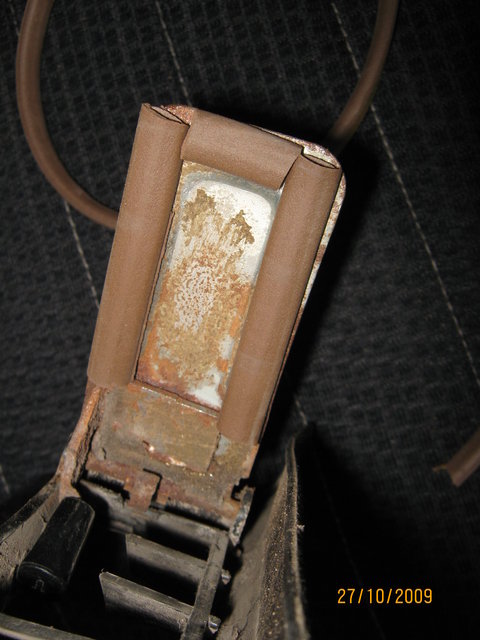

Flaplar motora üflenen havayı kapattığı için motor kısa sürede çalışma ısısına geliyor, ve bu sürede davlumbazın ürettiği tüm hava kalorifer kazanlarına gittiği için kaloriferin hava akımı artıyor. Aynı zamanda kazanlar daha iyi ısındığı için kalorifer verimi ciddi şekilde artıyor. Termostat taktıktan sonra dakikasında ılık hava gelmeye başladı kaloriferden. 5 dakika sonra ise elimi 5 saniye zor tuttum kalorifer çıkışına. Kapı altındaki sıcak hava çıkışlarının süngeri zaman içinde soyulup gitmiş ve bunca yıl yenileme gereği duymamıştım. Fakat artık kapalı pozisyonda bile ayağımı yaktığı için ona da bir önlem aldım, bu malzemenin ne kadar dayanacağını bilmiyorum, sıcaktan özelliğini kaybederse farklı bir çözüm bulmam gerekecek.

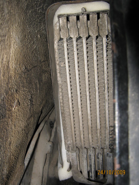

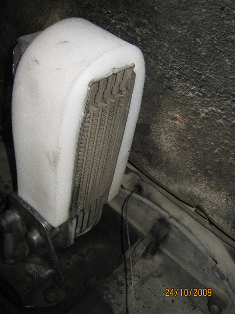

Davlumbazı yerine takmadan önce olması gereken fakat zaman içinde eriyip giden radyatör süngerini de yeniledim, artık bu bölgeden geçen havanın tamamı radyatörün peteklerinin arasından geçiyor. Yağ soğutma performansının artmış olduğunu düşünüyorum bu şekilde.

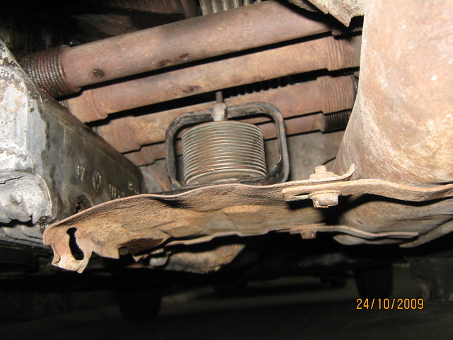

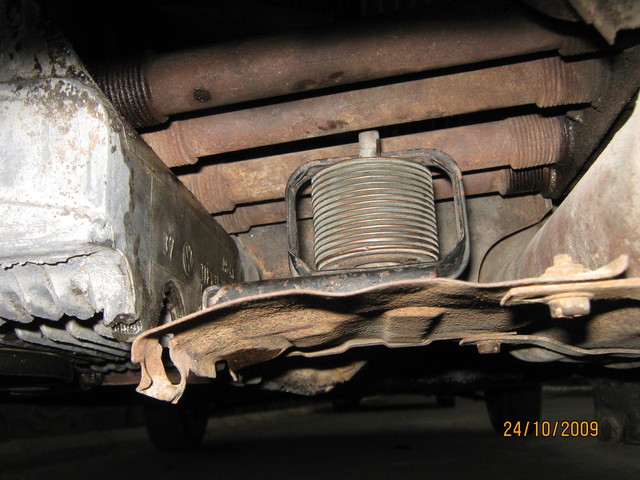

Motor soğuk iken termostat körüğünün durumu:
Motor ısındıktan sonra termostat körüğü şişiyor ve flapları açıyor, körük yaylı vakumlu içinde alkol bulunan bir parça, bu yüzden zaman içinde patlarsa kendiliğinde şişiyor ve soğutmayı açıyor.
Soğuk havalarda bu körüğün uzunluğunun sürekli değiştiği, bu yüzden hiçbir zaman flapların tam açık veya tam kapalı konumda çalışmadığı, gerekli ısıyı sağlayacak şekilde aktif olarak çalıştığı söyleniyor.

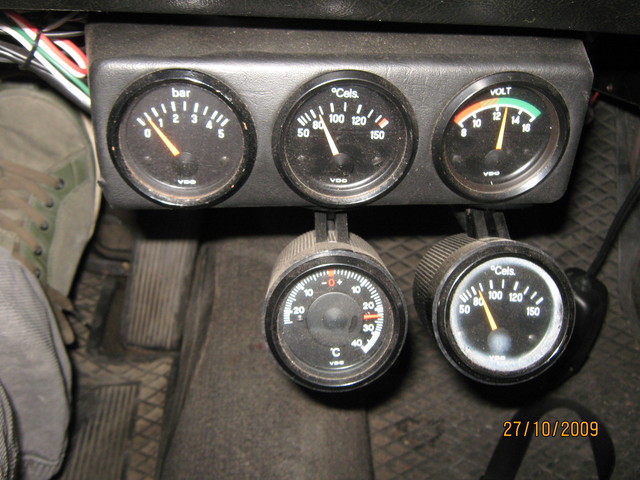

Yağ hararet değerleri
20-25C hava ısısında 10km yol yaptığımda yağ ısısı 70-80C’ye zor ulaşıyordu. Uzun yolda 80C’yi geçmiyordu. Yazın sorun yok doğal olarak, gaza yüklenildiğinde 100-110-120C’ye doğru yükseliş olduğunu görmüştüm. Termostat takıldıktan sonra yine 20-25C hava ısısında motor yağı 2km mesafede 80C’ye ulaştı ve 90C’yi hiçbir şekilde geçmedi.
