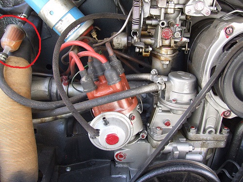

  1. Eğer benzin filtreniz motor bölümünün orada ise acilen onu oradan kaldırın.Orjinal yeri benzin tankının altındadır.Ustanız önemli olmadığını söylerse bile siz istediğinizi söyleyin asla ve asla sert plastik bir parçayı(benzin ile ilgili) motor kısmında bulundurmayınız
    kırmızı dairenin içindeki benzin filtresidir.

  3. Motora giren metal bir benzin borusu bulunmakta.Giren kısmında lastik bir parça vardır.Bu parçayı kontrol edin yerinde yoksa oraya bir lastik takın.Zamanla sürtünmeden dolayı bu metal aşınmakta ve benzin sızdırmaktadır.
  4. Karbüratör bakımlarını yaptırınız.Karbüratörünüz benzin sızdırabilir.Karbüratöre giren benzin borusunu kontrol ediniz.Girişte sarı bir metal boru var.Bu boru karbüratöre geçmedir ve çıkma olasılığı vardır ara sıra kontrol ediniz elinizle.Resimde ki kırmızı daire içinde
