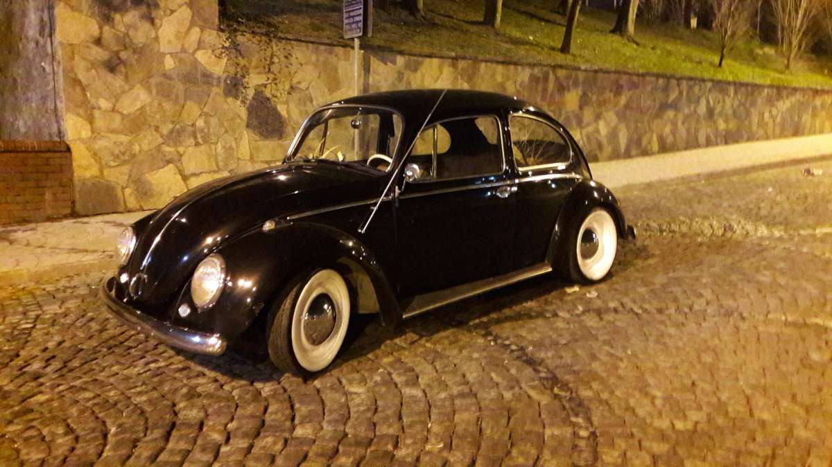

arkadaslar merhaba

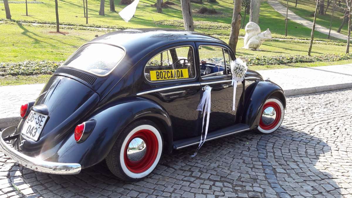

aracım 65 model pre vosvos ve aracımı biraz alcaltmak istiyorum.arka kısım benden önceki sahibi tarafından alçaltılmıs ama ön yuksek duruyor.ön ve arkayıda nasıl alcaltabilirim nasıl bir işlem olur saglıklı ve guvenli bir şekilde..
yardımlarınızı bekliyorum :)

Önleri drop spindles ile alçaltabilirsin yaklaşık 2.5'' alçaltıyor, arkalar 1303 lerde torsiyon dan alçaltılıyor ama pre de nasıldır bilmiyorum.

Onu daha fazla nasil dusurebilirim peki arkalar icin torsiyon konusunu bi arastirayim tesekkurler

Arkalar aynı şekilde düşüyor ancak fotoğraflarda baya düşük gözüküyor daha fazla düşürmek isterseniz air sistemlere yönelip birkaç kesme biçme işlemi yaparak sağlarsanız zira o kadar basık bu yollarda gitmiyor :)

önlere sadece drop takmakla yetindik :) arkalar dediniz gibi torsiyondan düşürüldü.air sistemi çok maliyetli ve aracın belli baslı yerlerini kestikleri gibi muayenedede sıkıntı cıkartıyo :)
