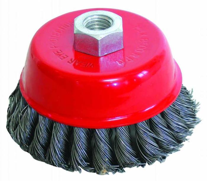

Eğer alt tarafta zift tarzı bir kalıntı varsa bunları pürmüz ile yakıp oradan alman gerekiyor, en kolay yöntemi böyle :) Paslı gördüğün yerleri iyice kazımanda fayda var.Bunu eğer elinde canavar tarzı bir cihaz varsa ucuna özel üretilmiş teller var
Bunu takarak canavarla iyice pastan arındırabilirsin kısa zamanda.Ancak nokta halinde delik varsa kaynak parça kaynatman gerekiyor.

Taşlama makinem olmadığı için o aparatı kullanamıyorum Tornedo,
