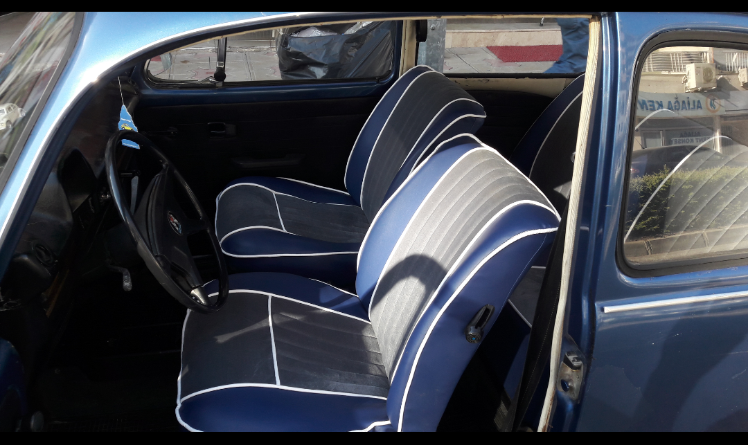

Merhaba dostum kolay gelsin, bende Aliağa da yaptırdım koltukları yat döşemesi yapan bir ustamız yaptı, hala yaptırmadıysan yardımcı olabilirim
Buda benim vosun koltuğu
