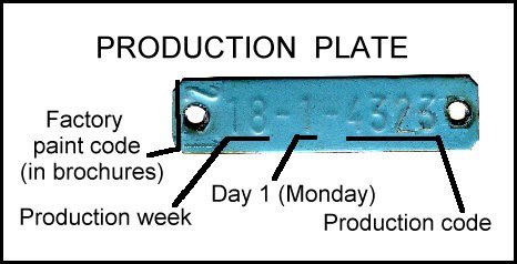

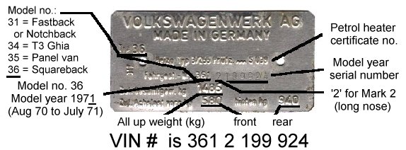

Renk kodunu öğrenebilmemiz için ön kaputun içinde şunlar gibi etiket olacak.
Bu ikisinde yazanları bu başlıkta yazın.Alttaki etikette yan yatan harf ve sayıyıda yazmayı unutmayınız :)

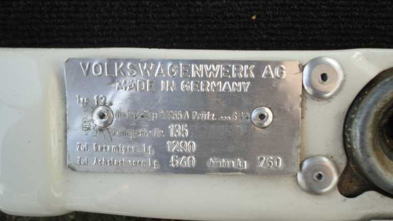

Resimde gözüken ince etiketteki yan yazı gerekiyor.Buradan sadece,
75 model 1303 anlayabiliyoruz
14 yıl 1 hafta önce #238 Yazan: blancumut
blancumut tarafından Vosvos Fabrika Renk Kodları konusunda yanıtlandı
peki, onuda çekeceğim daha sonra teşekkürler.

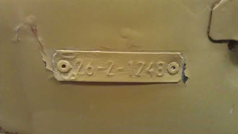

73, 1303'üm var rengi orijinal demişler... 9 sene bende ama doğrusunu hiç bakmamıştım :whistle: Hardal sarı/yeşilimsi arası. ekledim fotoğrafla anlabiliyor musunuz?
14 yıl 1 hafta önce #240 Yazan: Jeroen Yasin Demoen
Jeroen Yasin Demoen tarafından Vosvos Fabrika Renk Kodları konusunda yanıtlandı
Bu arada 1973 modellim: 26 ncı hafta salı günü: 26 haziran 1973 e denk geliyor... bu benim tospamın doğum günü mü o zaman :woohoo:

Dediğiniz doğru artık doğum gününü kutlarsınız :) Hatta ona bir doğum belgesi hediye edebilirsiniz :)
www.vosvosturkiye.com/forum/Restorasyon/...n-do%C4%9Fum-belgesi

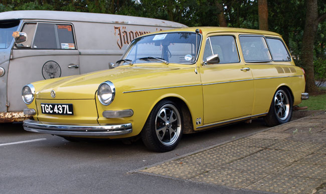

Onun dışın yan olarak yazan ve görebildiğim kod 08 . Bu koda göre aracınızın renk kodu L10B Texas Yellow olarak geçiyor.Şu an ki rengine benziyor.Yeni boyanmış bir Texas Yellow rengi buna benziyormuş ancak çekim açısı güneş ekrandan dolayı ton farkı kesinlikle vardır bilginiz olsun.

Teşekkürler :cheer:
Zamanla güneşten etkilenerek ve retuşlar yapalarak biraz yeşilimse kaçmış... ama hâla orijinal boyada ve astarda duruyor :) :)
