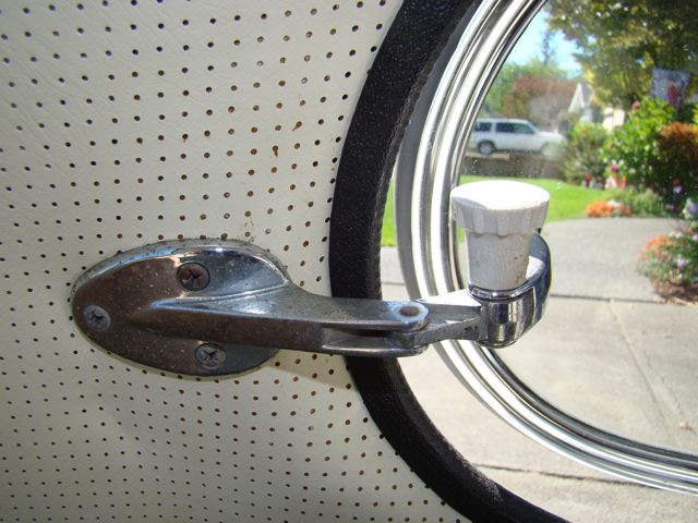

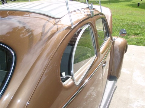

Arka camları pop-out dediğimiz şekilde belli bir kısmını dışarı çıkartarak açabilirsiniz.Bunun için orjinal pop-out camlarını bulabilirsiniz ki biraz zor ve pahalıdır.
Birde sanayide cam kestirip bu camlara delikleri açıp yeni araçlarda ki pop-out ekipmanları ile daha uygun fiyata yapmanız mümkün.Camın ölçüleri normal camlardan biraz daha büyük olacak, direk fitilin üstüne basacak.Doblo,partner gibi araçların yan arka camları bu şekilde çalışır.

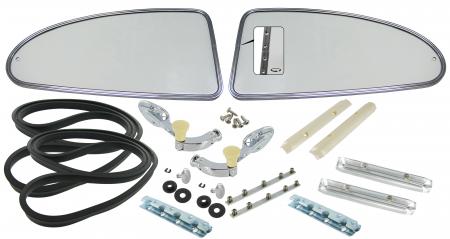

Bu şekilde satışı var.İnce ve kalın direk olarak camların 2 boyutu mevcut;
www.yedekparcashowroom.com/asp/show_stoc...uct=000380-K1&view=2
www.yedekparcashowroom.com/asp/show_stoc...uct=000379-K3&view=2
Eğer fiyatları yüksek gelirse görüntü olarak daha basit ancak yukarıda bahsettiğimiz gibi normal camlara delik delerek yeni araçlardaki gibi yaptırabilirsiniz.
