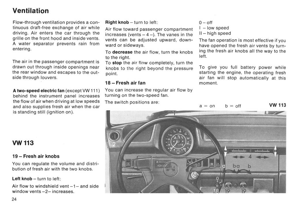

Ön tarafta bulunan döndürmeli düğmeler ile ön tarafı kontrol edebilirsiniz.
Resimde görünün 19 numaraları kolları sola çevirdiğinizde açılır sağa çevirdiğinizde kapanır.Sol kol resimde gözüken 1(hemen silecek altı camın önü) ve 2 numaralara,sağ kol ise 4 numaraya hava verir.Bunlar dışarıdan temiz hava alma kollarıdır.Sağa çevirerek dışarıdan gelen havayı kapatabilirsiniz.
İşlemi yaptığınızda hala soğuk hava gelmeye devam ediyor ise;
Ya kollar göğüsün içinden görevlerini yapmıyorlar yada bir yerde çürükten dolayı hava giriyor.Kolların bozulması zor bir olasılık ;)
