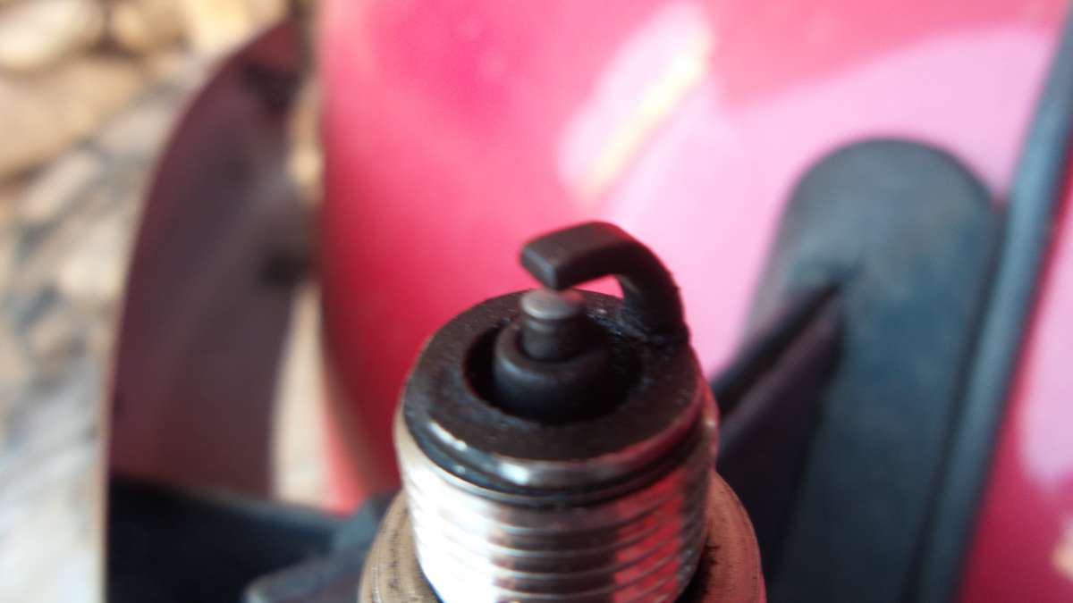

Slm arkadaşlar
Segman atılalı bir yıl olmadı ayrıca bir ay kadar önce bujileri söküp temizlemiştim

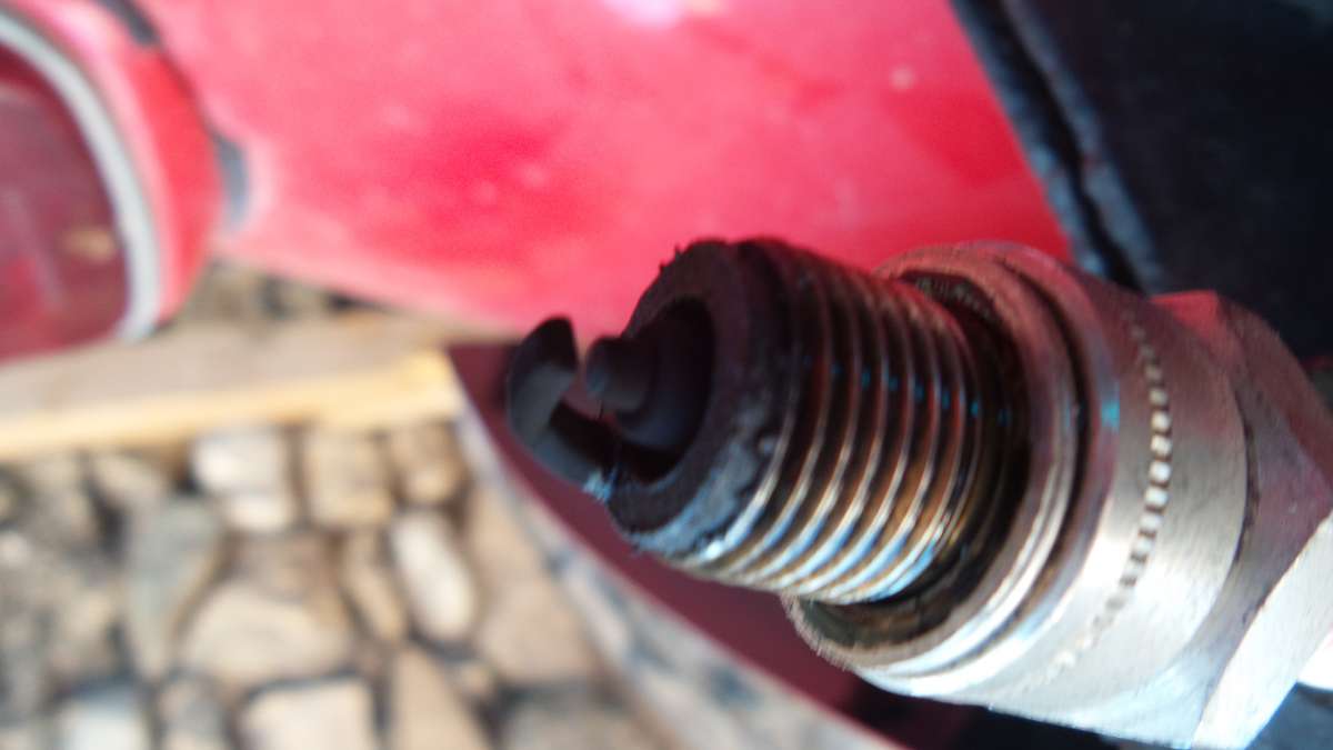

Sizce bu halde olması normal mi
İkinci resimdeki gibi zımparalayıp taktım doğru mu
Soldaki silindirler ateşlemiyor
Kabloyu değiştirdim yedek kablo vardı yine ayni
Kabloya elektrik geliyor
Yarın bujilerin yerini değiştireyim yedek yok
Acaba neden olabilir iki silindir de çalışmıyor
Ayrıca buji alacak bir yer önerir misiniz kargoyla alacağım

Benim soldaki bujiler bozulmuş bosh W8BC bulabildim iki tane aldım

Geçmiş olsun,
Çin bujilerde sıkıntı çıktığını duyuyoruz.Şimdilik en sorunsuz bujiler ngk b5hs-b6hs bunları kullanabilirsiniz.
