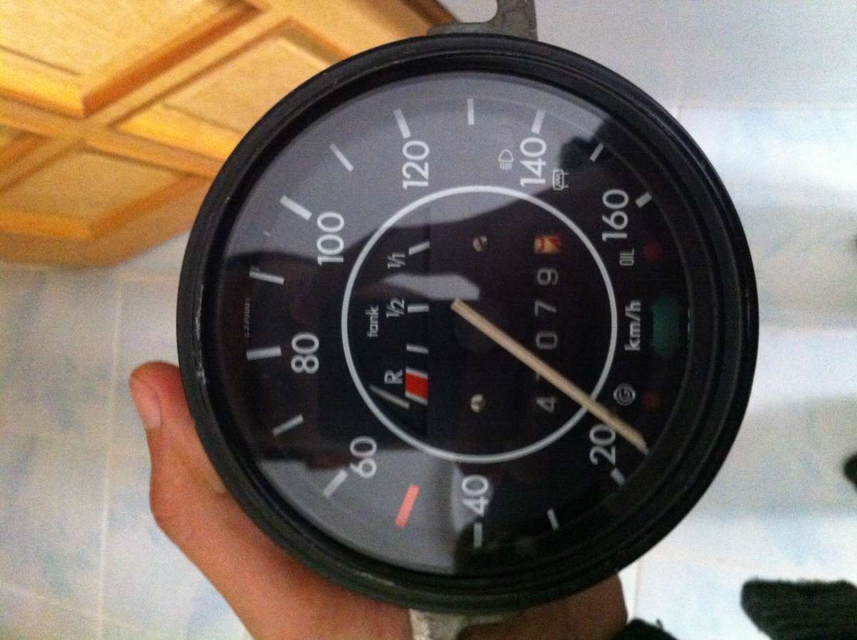

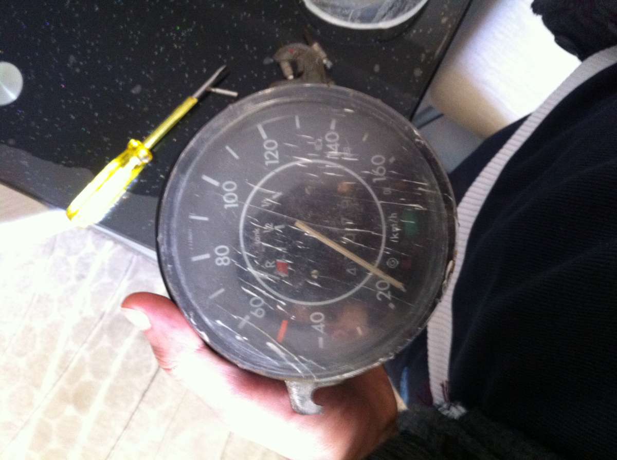

Arkadaslar merhaba.Vosvosumun bugun gostergesını soktum ıcını actım içi ciddi anlamda pislik dolmustu çarklar tamamen kalıplasmıs pıslıkle doluydu onları silah temızleme spreyı ıle guzelce temızledım.Silah temızleme spreyı sart degıl ancak bendekı malzeme baya etkılı ıcerısındekı asıt 10 dakıkada her seyı temızlıyor onun ıcın onu kullandım sımdı gostergem mukemmel derecede guzellestı hafıf bır hırıltı ses yapıyordu onu da kestı.böyle bır sorunu olanlara uygulamalarını tavsıye ederım zaten cok basıt bır ıslem ancak gostergenızı sokmeden once kablolarına ya numara verın ya da fotografını cekın.

Güzel çalışma elinize sağlık :)

içerisindeki dişlilerin de öncesı ve sonrasını cekmelıydım ancak sonradan aklıma geldi.benım gostergemın camı bıraz yıpranmıst ben ona normal cam kestırttım normalde mika olması gereklı ama mika kestırene kadar bu gayet parlak ve guzel oldu :)

Cam daha güzel solmaz çizilmez :)
