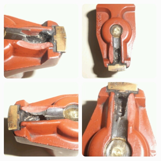

Slm tevzi makarası bu haldeydi kömürümsü yapı yanık gibi çukurluk olmuş tornavidayla biraz da ben açtım çok sarsıntılı çalışıyor istop ediyor
Birde motorun sol tarafı yağ mı benzin mi olmuş biraz
Tevzi makarasını değiştirince düzelir mi acaba ?

Kesin düzelir.Bakın söyle izah edeyim o parça sağlam bile olsa onun bir direnci var elektrik geçirme miktarı var yani.Her elektirik ileten malzemenin bir direnci vardır zamanya bu direnç düşer bu parçaları belirli zamanlarda yenilemek gerekir.
Yanlız bu nasıl olmuş ??

Evet nasıl olmuş
Başka bir yerdeki problem de tetiklemiş olabilir tesisat çok eski yağ lambası yanmıyor du baktım kabla dokunsan kırılıyor daha önce bahsetmiştim
Birde bobinin soldaki fiş takılı değildi onu taktım fotoğrafı atarım
Neyse tevsi makarası alıp bir bakayım

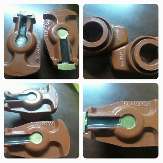

Aldım orjinal Germany yarın takıp bir bakayım

Geçmiş olsun.Tevzi makarası gözüme bir garip geldi :) Başka bir aracın tevzi makarası olma ihtimali yüksek eğer öyle ise acilen orjinal ile değiştirmeniz şart.Resimde yanıltıyor olabilir :)
