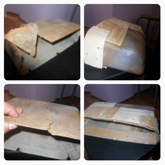

12 yıl 3 ay önce - 12 yıl 2 ay önce #1435 Yazan: mustafa1968
mustafa1968 tarafından Torpido aydınlatma Sonunda bitti :) konusunda yanıtlandı

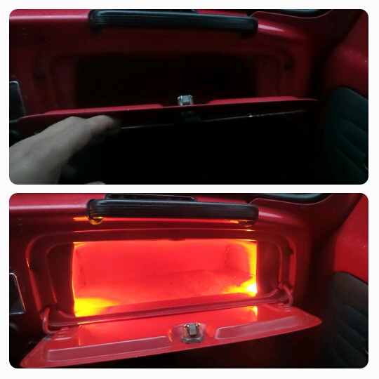

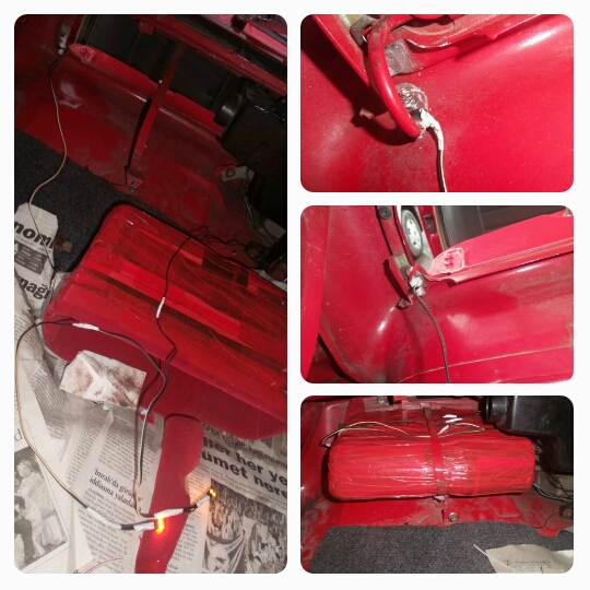

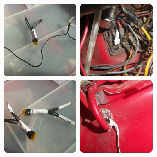

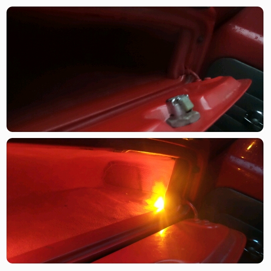

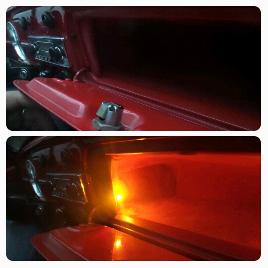

Seri bağlı ampüleri paralel olarak bağladm, bu sayede devreden gelen akım bölünmeden eşit olarak dağıldı,
Artı (+) kutbu sigortadan direkt olarak çektim, eksi (-) kutbu kendi yapmış olduğum anahtar ile şaseye bağladım, torpidonun kapağı açılınca anahtar devreye giriyor
Paralel olarak bağladığım ampülleri devreye seri olarak bağladım bu sayede 12 volt olan akım 6 volt olarak 2'ye bölündü, Çünkü 12 volt'ta lambalar çok ısınıyordu
Ve mutlu son... :)
