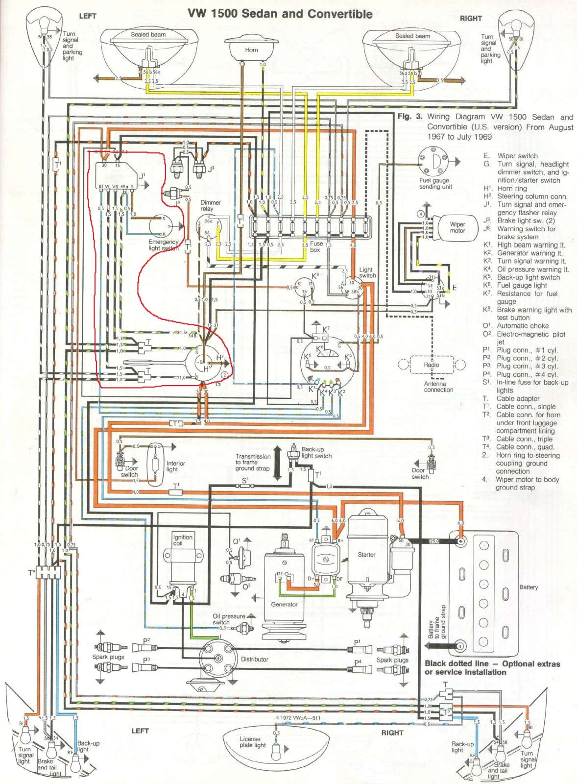

Koldan bir kablo röleye gidiyor ve böylelikle hangi tarafa sinyal verildiyse o tarafa bir elektrik gidiyor bir gitmiyor.Aracı yıkadınız mı son günlerde? Röleye su gelmiş olabilir.Eğer röle de değilse sorun koldan kaynaklanıyor.İlk ek doğru şema ve indirip kırmızı çizgi içine aldım sinyal sistemini.Bakarsanız koldan bir kablo röleye gidiyor,Aynı zamanda dörtlü tuşundan röleye kablolar gidiyor.Eğer sinyallerinizde bir sıkıntı olsaydı 4lürler de yanmazdı,ancak burda sorunu önce röle de arayın çünki daha basit çözebilirsiniz farklı bir röle ile deneyip.Eğer sıkıntı kolda ise biraz uğraştırır gibi

Şemaya göre 3 bacaklı olan dörtlü düğmesi.2si röleye gidiyor 1 tanesine de şase bağlı.
5 bacaklı olan şema daki gibi benziyor olmalı.Altına bakın numaralar vardır şemada ki gibi 30 15 49 vr vl bl gibi?
4 lüyü çektiğiniz düğmenin arkasına bakın.Düğme ile bitişik krom dediğiniz parça şemada ki gibi bi tarafı kesik mi? Altında ki numaralara bakın büyük ihtimal röle dörtlü ile bitişiktir.Kablo renklerine bakın eğer sonradan değişmedi ise...
