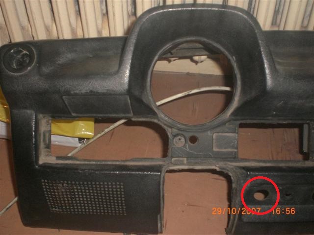

Birdiğer 2. sorum şu. Aracımda çakmaklık yok ve saati (devir saati değil soldaki normal küçük saatten bahsediyorum) vdo saat değil. Çalışıyor ama bozuk olmasından dolayı sürekli geri kalıyor :) Nereden vdo saat bulabilirim ve aracıma çakmaklığı nasıl taktırabilirim? Sadece telefon şarj etmek için kullanacağım randıman alabilirmiyim?

2.VDO saat çıkmacılardan bulabilirsiniz.Ancak bunlarda da geri kalma sorunu oluyor.Hoş duruyorsa hiç para harcamayın zira \"bi saat bu kadar eder mi?\" dersiniz sorduğunuzda :) Çakmaklık konusunda aksesuarcılarda ucuz yollu ışıklı çakmaklıklar var.Arkası kısa olanlar var işinizi görecektir.Şarj olayı ise gayet yeterli...

Çakmaklık fabrikasyon isteğe bağlı temin edilebiliyor,bir çok şey öyle zaten.Çakmak yeri orjinalde var.Herhangi bir kesme biçme yapmanıza gerek yok.

Demek arabamda çakmaklık yeri orası. :D Bilin bakalım benim arabamda çakmaklık yerini boş bulup ne koymuşlar? Cam fıskıye suyu sıkma tuşuuuu :D Peki orası çakmaklık yeriyse camsuyu sıkma tuşunun nerede olması gerekir?

Cam suyu normalde elektrikli değil pnömatik şekilde yani yedek lastiğin havası ile çalışır.Buda silecek kolunu geriye çektiğinizde aktif olur ancak zamanla elektrikli motor koydukları için düğmesinide göğüste uygun biryere koymuşlar.
