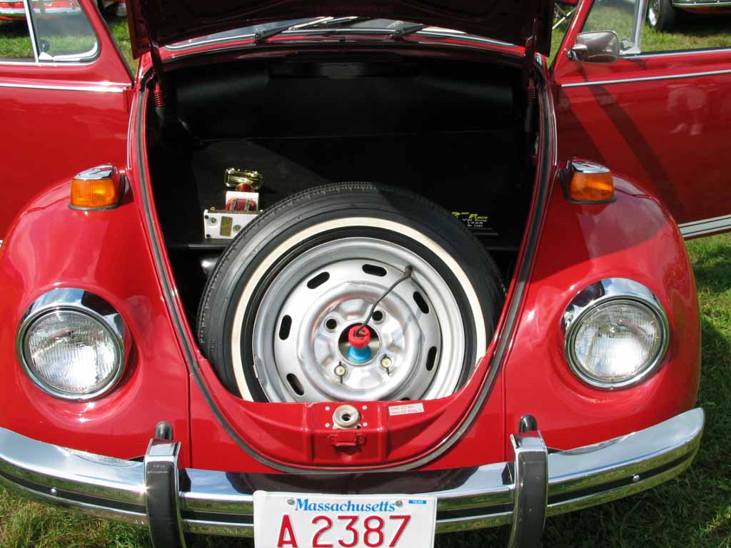

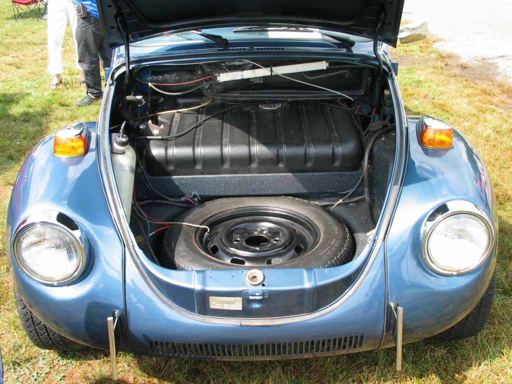

En çok karşılaşılan sorulardan biri de Normal vosvos mu Süper vosvos mu olarak geliyor.
Ayırmanın en güzel yolu stepne lastiğine bakarak yapabilirsiniz.Eğer dik duruyorsa yedek lastik Normal vosvos'dur.Yatık duruyor ise Süper vosvos'dur.
Süper Vosvos olarak geçen modeller 1302 ve 1303 dür.Super Beetle olarak geçer.

Diğer farklılık da tüm Super Beetlelerin ön süspansiyon MacPherson tipi: büyük dikey yaylar.
71 ve 72 yılı Super modellerin standard vosvos gibi düz cam vardı.
Bir de Avrupa ve Amerika piyasaların arasında farklılıklar vardı. Mesela bildiğim kadarıyla Amerikada Super Beetlelerin motor kaputtaki arma '1302'/'1303' ya da 'Volkswagen' yazıyordu ve hepsi 1600 motoru vardı. Avrupada Super Beetlelar '1302S' (veya 73'den itibaren '1303S') olarak geçiyordu ve ön frenler disk. 'S' 1600 motor anlamına geliyordu. 'S' olmazsa 1300 motor demek (ve tüm frenler kampana). Ama Amerikada Super Beetle frenlerin dördü kampanaydı, ön disk seçenek yoktu.
