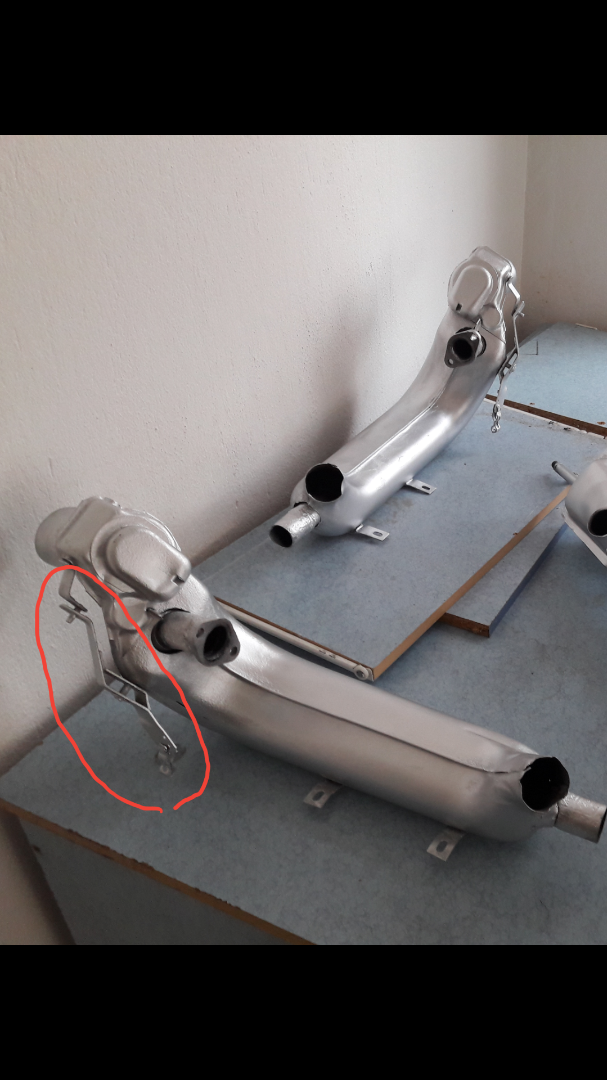

Fotoğrafta belirttiğim bölüm kazanın açılmasını ve kapanmasını sağlayan koldur, sağ ve sol taraf için ayrı şekildedir, ilk olarak kontrol etmeniz gereken yerin bu klepe olduğunu düşünüyorum.
